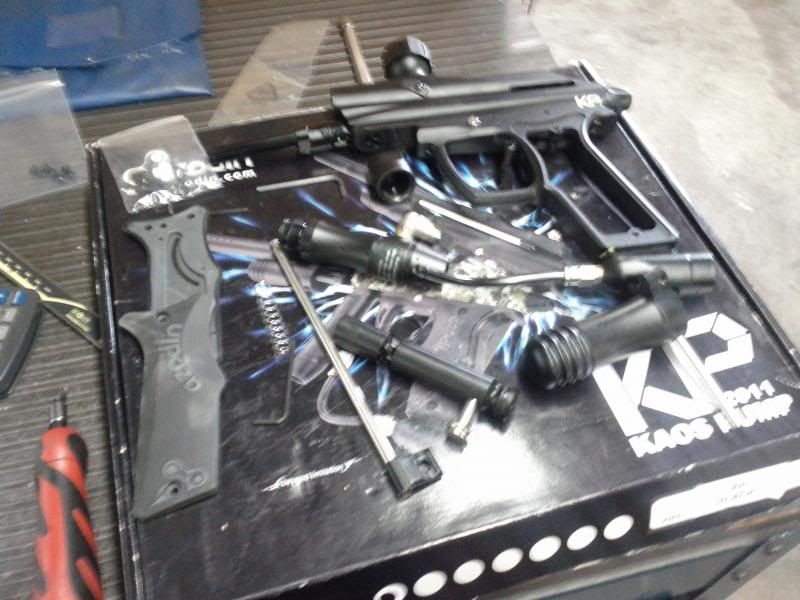

Cette semaine j'ai acheter un Azodin Kaos Pump.
J'ai pas pu m'empecher de continuer mon projet que j'avais débuter avec mon empire sniper pump. (sniper a été vendu cette été)
Projek :
*Faire disparaire le handle pump pour avoir seulement un hitman mod*
*Fabrication d'une bolt custom avec o-ring*
*lightweight le frame*
*asa on/off*
*custom tube 10rdn spring loaded*
L'idée semblait tres simple, mais il y a beaucoup plus de mécanique et contrainte que j'avais imaginé.

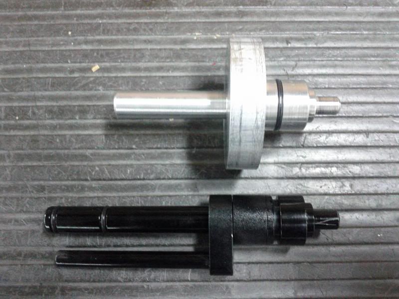

-Déplacer le spring qui garde la bolt en position
#1 Redessiner un shaft qui va guider le hitman + fabrication
1.1 tournage du shaft
Il reste le fraisage. ce sera un autre soir.

Premier prototype du guide : échec. petite erreur de 15degrée.
Deuxieme essaie avec ajoue de rayon comme le frame.
J'ai usiner le devant du frame pour avoir un angle de 90 pour bien assir ma piece.
