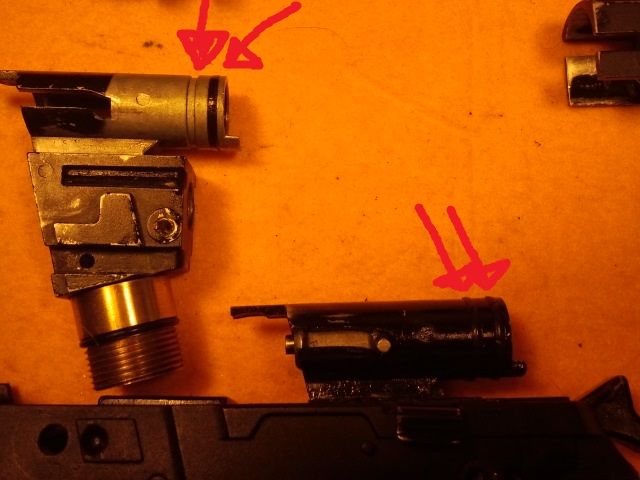

je suis en train de remonter mon ramX50 en neuf. mais je me hurte a un probleme plutot étrange.
je vais commencer par vous mettre une photo, ca va etre plus facile a expliquer apres.
les o-ring pointé par les fleches rouge. c'est de la que vient mon probleme. sur mon nouveau core avec des o-rings neuf, je suis incapable de remettre le morceau qui doit entrer dessus. et apres vérification, c'est les o-rings qui me nuissent. c'est comme si ils étaient trop épais et dur. Ils ne sont d'ailleur pas tres mou ni flexible. Ils semble assez raide. Je dois forcer comme un forcené pour qui glisse par dessus. Mais ca fait aucun sens car cette piece est movible. elle doit avancer et reculer dessus a chaque tir. et c'est vraiment trop ''tight'' pour que je l'imagine bouger tout court.
et j'ai essayer de le monter sans les orings et tout entre a merveille.
vous me conseiller quoi?

Tu peux avoir les pièces chez Rap4 uk... (très rapide et bon prix pour le shipping). Pour le marqueur, amène le à Steve chez Impact proshop Mirabel. C'est lui qui fait les réparations sur mon Ram Combat.
